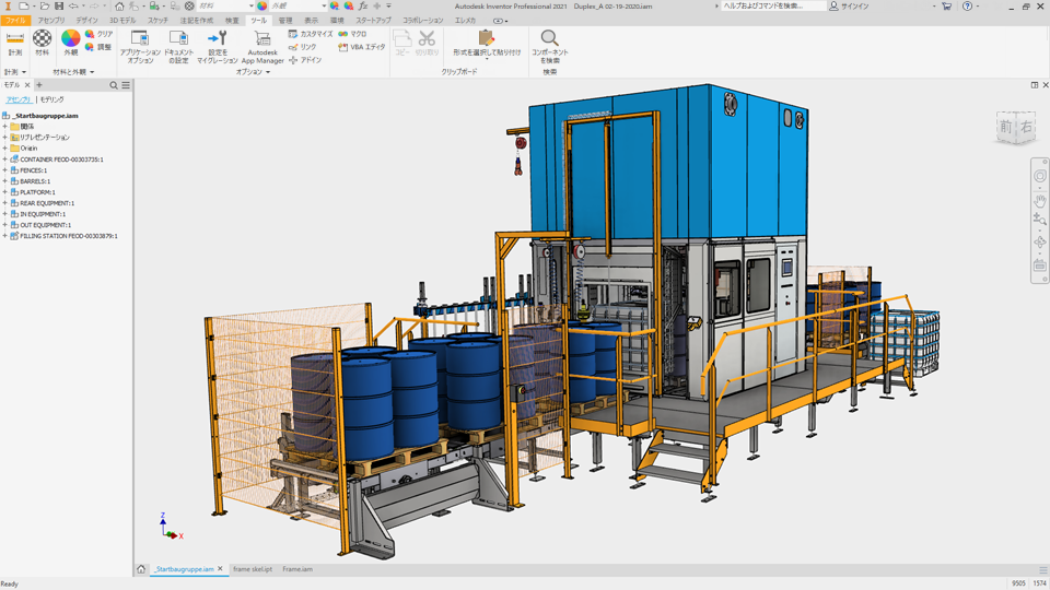

Inventor のお客様は、このソフトウェアを大規模で複雑な設計で常に使用しています。お客様をサポートするために、Inventor のパフォーマンスを改善する方法を継続的に模索しています。Inventor 2021 では、次のワークフローで改善されたパフォーマンスを体験できます。

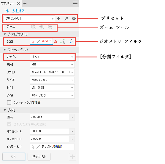

フレーム ジェネレータ

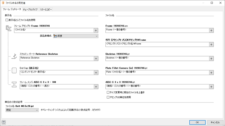

このリリースでは、ファイルの名前付け、新しいカテゴリ フィルタ、編集機能など、フレーム ジェネレータの生産性が大幅に向上しました。

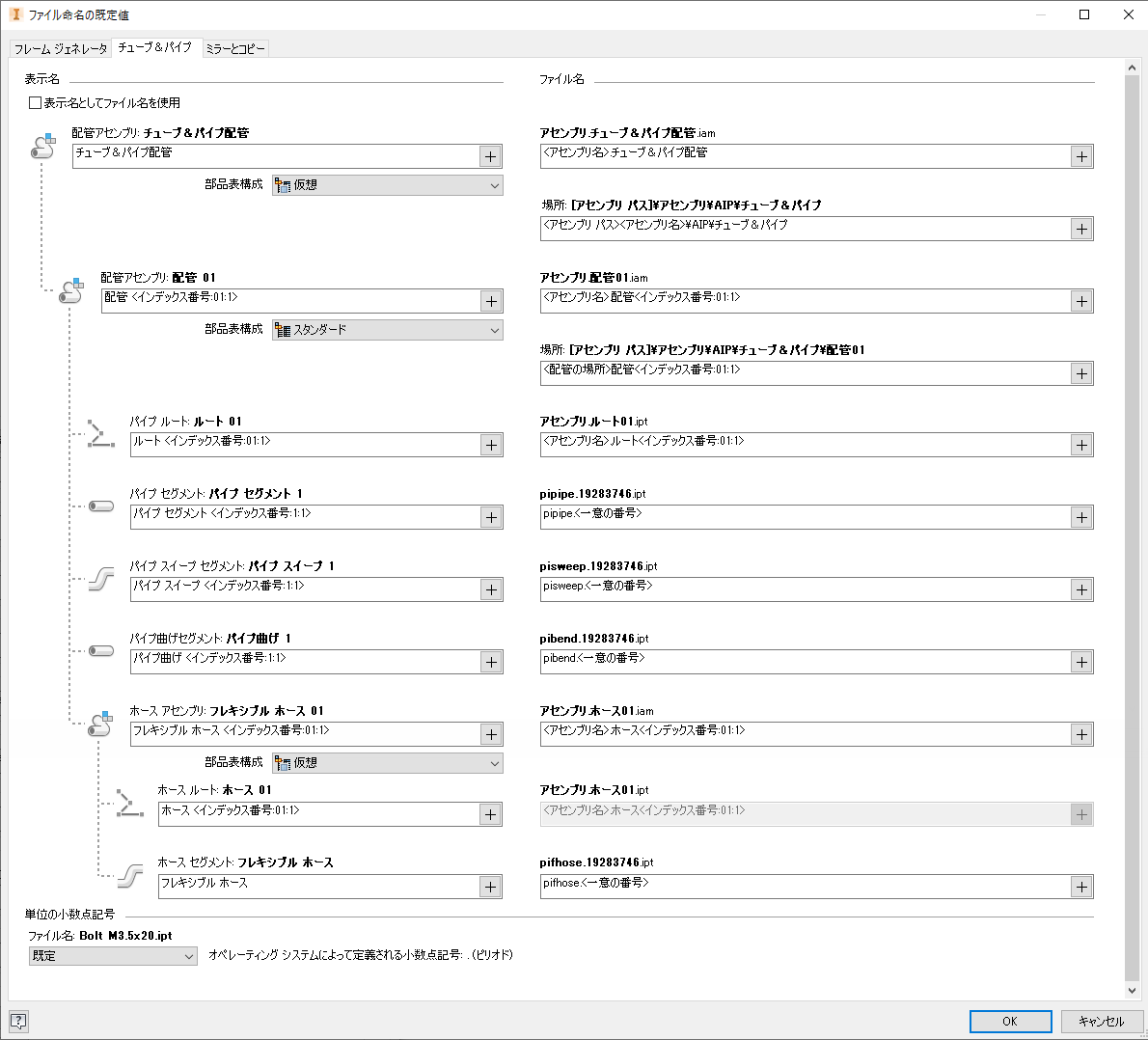

- [ファイルを命名]ダイアログ ボックスが引き続き改善され、フレーム ジェネレータ コンポーネントの命名規則をより詳細にコントロールできるようになりました。新しいオプションを使用すると、コンポーネントのファイル名をブラウザの表示名と同じにすることができます。
- フレームを作成するときに、新しいカテゴリ フィルタを使用すると選択を合理化できます。プリセットを使用すると、頻繁に使用するフレーム設定を後で再利用できるように保存できます。
- [プロパティ]パネルからジオメトリをフィルタできるようになりました。また、新しいプレビュー記号により、スケルトン ジオメトリを選択する際にフレームの方向を変更できるようになりました。
- 新しいズーム ツールを使用すると、ビューをフレーム マニピュレータに対して垂直に、またはフレーム マニピュレータのアイソメ ビューをクローズアップして調整できます。終了したら、ズームして最初のビューに戻すことができます。
- [トリム/延長]コマンドを使用して、曲面上でメンバを終了することもできます。
- 末端処理に新しいノッチ プロファイルが 2 つ追加され、'I'、'C'、および 'T' プロファイルと円形状のメンバへのノッチ サポートが拡張されました。
- フレーム メンバの[再利用]コマンドが大幅に修正され、再利用されたフレーム メンバのコレクション内で元のメンバを選択してスケルトン ジオメトリを設定するのが容易になりました。
詳細については、「フレーム ジェネレータの機能強化」を参照してください。

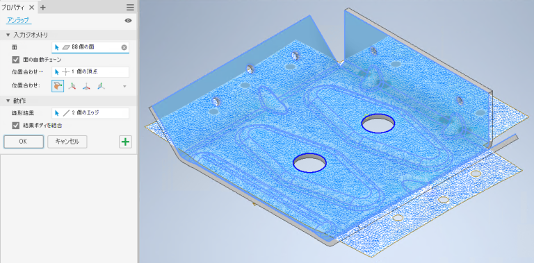

[アンラップ]コマンドは、結果をモデルまたは XY 平面、XZ 平面、YZ 平面に位置合わせすることにより、今回のリリースでさらに機能強化されました。複数の平面の穴を選択して固定することもできます。
詳細については、「パーツの機能強化」を参照してください。

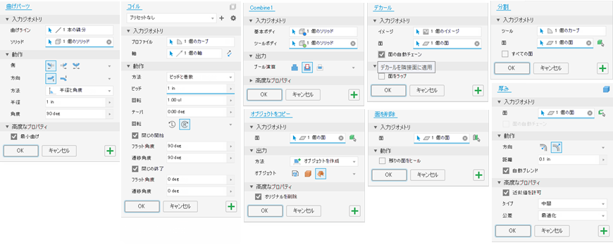

プロパティ パネルは、引き続き Inventor のより多くの領域で使用されるようになっています。[曲げ]、[コイル]、[結合]、[オブジェクトをコピー]、[デカール]、[面を削除]、[分割]、[厚み/オフセット]、およびフレーム ジェネレータのすべてのコマンドで、合理化されたプロパティ パネル ワークフローを使用できるようになりました。
詳細については、「フィーチャの生産性、ワークフロー、UI の機能強化」および「フレーム ジェネレータの機能強化」を参照してください。

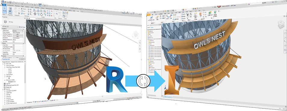

Revit AnyCAD: カスタム加工業者は、ビルディング インフォメーション モデリングを導入することでお客様に多くの価値を提供したいと考えていることと思います。Autodesk Inventor は、Revit データとシームレスに統合することで、建設業界に関係する企業に提供されています。
- 作業時に、挿入された Revit データへの関連リンクを維持することで、Revit と Inventor との相互運用性が改善されました。Revit プロジェクトは、ローカル ファイルからアクセスしたり、Autodesk BIM 360 の共通データ環境を使用してクラウドを介して調整することができます。
- 設計プロセス中の変更を避けることはできません。Revit モデルが変更された場合は、Inventor モデルを更新して適合させる必要があります。Revit モデルはファイル変換を行うことなく Inventor アセンブリ内で参照されるため、Revit プロジェクトに加えた変更は Inventor アセンブリ内でも更新されます。
詳細については、「Inventor アセンブリで Revit モデルを参照する」を参照してください。

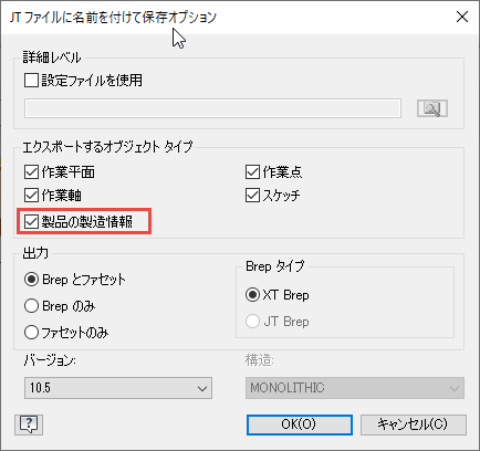

- JT エクスポートで、ソフトウェア解釈可能なセマンティック製品製造情報(PMI)のエクスポートがサポートされるようになりました。 以前は、[製品の製造情報]ボックスをオンにすると、グラフィック PMI データがエクスポートされていました。
- Parasolid バージョン 32 のインポートに対するサポートが追加されました。
- Solid Edge、SolidWorks、Unigraphics のインポート形式と AnyCAD 形式が更新されました。

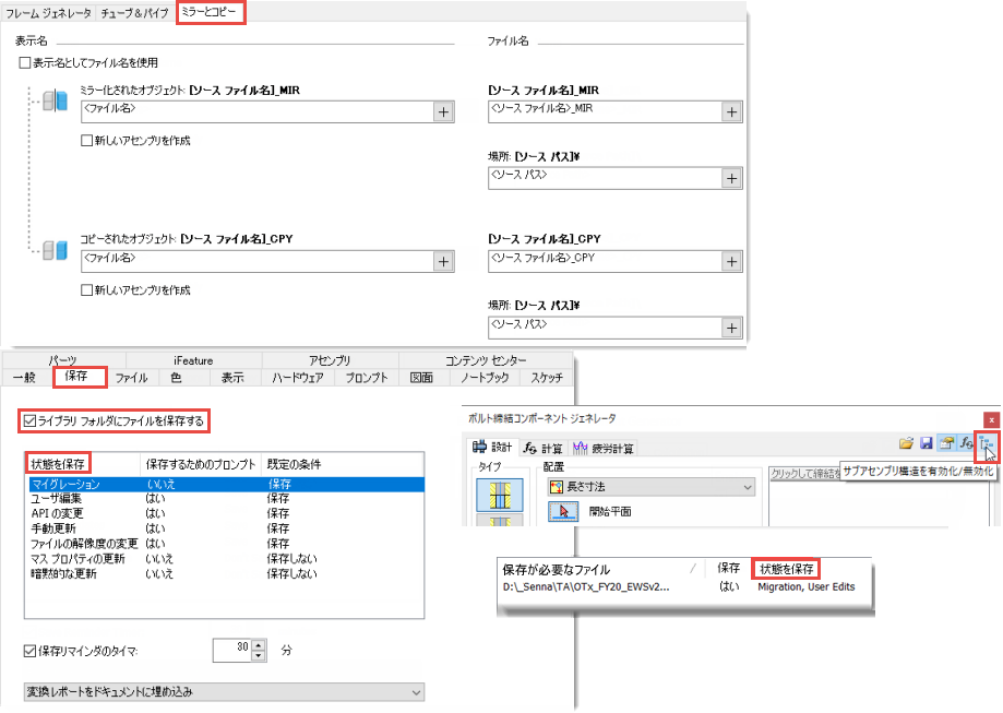

- [ファイルを命名]ダイアログ ボックスが[ミラー]および[コピー]コマンドに拡張されました。
- ファイルを保存するときに、ファイルを保存するかどうかの既定の動作を設定する新しいオプションが有効になりました。保存ダイアログの新しい[状態を保存]列は、保存を促すプロンプトが表示されるファイルと保存を促す理由を理解するのに役立ちます。
- アセンブリの構造を容易にするために、軸コンポーネント ジェネレータに使用できる機能をボルト締結に拡張しました。
- このオプションをオンにすると、ディスク上にフォルダまたはサブアセンブリは作成されず、個々のコンポーネントがアセンブリに直接挿入されます。この機能により、アセンブリを構造化し、ニーズに最も適した日付を構成するためのオプションが増えます。

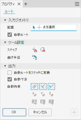

チューブ&パイプ
- チューブ&パイプ設計のファイル命名の機能は引き続き改善されています(LT では使用できません)。
- 作成するルートが複数存在するということはよくあります。[自動ルート]オプションを使用する際に[適用]ボタンを使用すると、コマンドを実行したままの状態で次のルートを作成できます。
詳細については、「チューブ&パイプの機能強化」を参照してください。

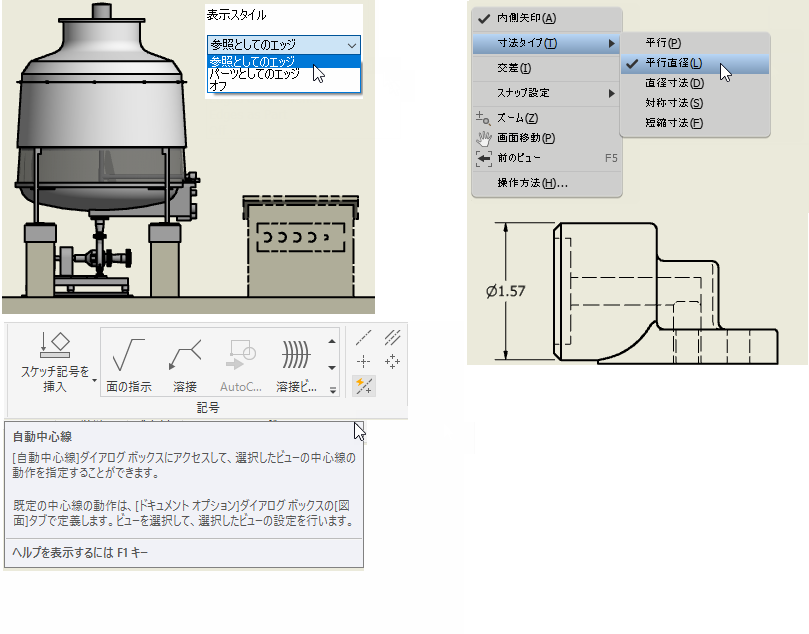

- [線種]は、オプションが追加された[表示スタイル]になり、図面内の部品表参照パーツの外観をより詳細にコントロールできるようになりました。リファレンス ファイルを破線のアウトライン付きまたはなしの色付きで表示するには、[参照としてのエッジ、シェード]または[パーツとしてのエッジ、シェード]のいずれかの新しいオプションを使用します。
- リボンに自動中心線コマンドの新しいボタンが追加され、図面ビューに自動中心線を追加する機能が簡単に見つけられるようになりました。
- ビューの寸法を記入する際に、平行ジオメトリを選択すると、側面図または断面図の直径寸法が Inventor で検出されるようになりました。

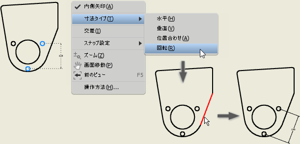

- [寸法]コマンドの新しい[回転]オプションを使用すると、選択したエッジに寸法を垂直に位置合わせできます。

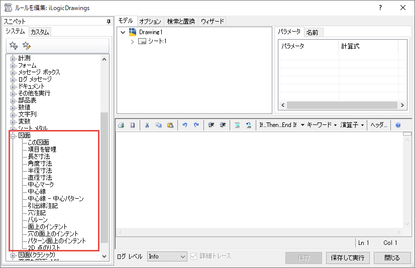

自動化: Autodesk Inventor 2021 では、シート スタイルと iLogic によって、CAD 標準への図面作成の自動化が以前より簡単になりました。
- シート スタイルとして保存されたビュー レイアウトでは、エッジ表示などのビュー設定が保持されるようになりました。また、ビューの尺度を自動的に変更する新しい[シートにビューを合わせる]オプションが追加されました。
- シート メタル パーツのフラット パターンとアセンブリのパーツ一覧が、シート スタイルでサポートされるようになりました。シートの作成時に参照したモデルから自動的に取り込まれます。
- 図面の作成をさらに自動化するために、iLogic では、ラベル付きフィーチャから寸法、注記、バルーンを追加する機能が改善されました。
- また、iLogic を使用した図面スタイルの変更に対するサポートが追加され、顧客に合わせてスタイルを変更したり、CAD 標準の準拠を支援するためにスタイルをバッチ編集することが容易になりました。
詳細については、「図面テンプレートおよびシート スタイル テンプレートの機能強化」および「iLogic の機能強化」を参照してください。
