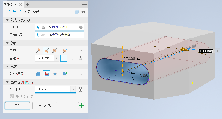

[押し出し]の使用方法の詳細については、「押し出しフィーチャを作成するには」を参照してください。

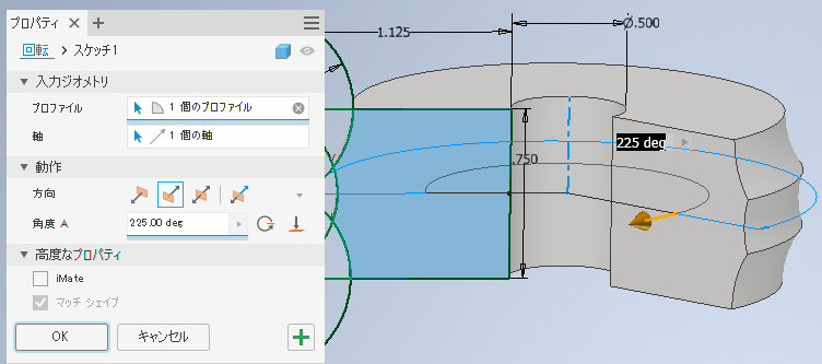

[回転]の使用方法の詳細については、「回転フィーチャを作成するには」を参照してください。

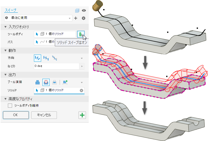

プロパティ パネルに加えて、[スイープ]コマンドはソリッドのスイープをサポートするようになりました。
詳細については、「スイープを作成するには」を参照してください。
