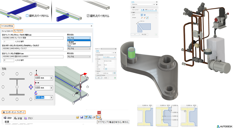

UI の強化機能
Inventor 2020 では、機能強化と生産性向上を実現する、新しい明るい色調のインタフェースが提供されます。明るい色調には、照明スタイルの全体的な表示の更新、Inventor 全体のアイコンの更新、複数のモデルのビュー設定を変更するグラフィックスのプリセット、マルチモニタのサポート、および以前のバージョンから Inventor 2020 に移行するための、マイグレーションに対する拡張された機能強化が含まれます。
詳細については、「ユーザ インタフェースの拡張」、「マルチモニタ」、「マイグレーションの機能強化」を参照してください。

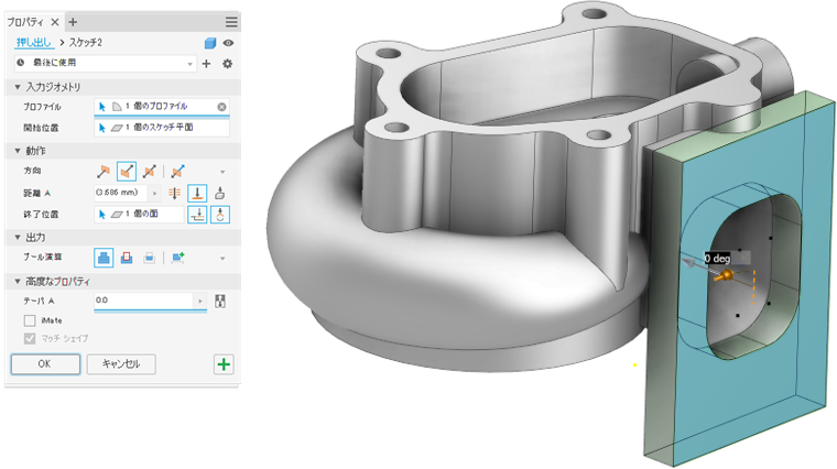

コマンドの UI と生産性の機能強化
Inventor 2018 の[計測]コマンド、Inventor 2019 の[穴]コマンドを始めとする、追加のコマンドが機能とワークフローの改善を含む新しいプロパティ パネルの UI で更新されました。Inventor 2020 では、機能強化と生産性向上のため、プロパティ パネルの UI が[押し出し]、[回転]、[スイープ]、および[ねじ]の各コマンドに拡張されています。
詳細については、「フィーチャの生産性と使いやすさの機能強化」を参照してください。
パフォーマンスの改善
Inventor のお客様は、このソフトウェアを大規模で複雑な設計で常に使用しています。お客様をサポートするために、Inventor のパフォーマンスを改善する方法を継続的に模索しています。Inventor 2020 では、アセンブリ、部品、図面、および AnyCAD のワークフローのパフォーマンスが向上しています。
詳細については、「パフォーマンスの向上」と「アセンブリの一般的な機能強化」を参照してください。
設計の機能強化
Inventor 2020 では、コア設計コマンドとワークフローに新機能を継続して提供していきます。全体的な生産性向上のため、スケッチおよびコンテンツ センターの機能が強化されています

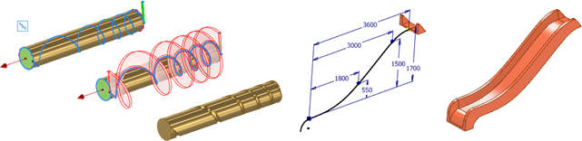

スイープは、3D ツール ボディのスイープによりスイープされたジオメトリを除去および追加するための、ソリッド スイープ機能を追加することで改善されています。
新しい[アンラップ]コマンドの導入により、一連の連続した面から平面を取得できるようになりました。[アンラップ]によって、さまざまな形式で保存またはエクスポートできる面にほぼすべての形状を平坦化することができます。
詳細については、「フィーチャの生産性、ワークフロー、UI の機能強化」および「コンテンツ センターの機能強化」を参照してください。

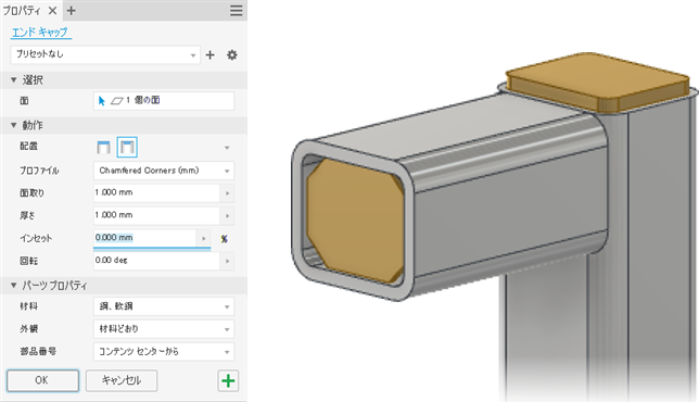

大幅な改善がフレーム ジェネレータに加えられました。フレーム ジェネレータのコマンドの多くが、プロパティ パネルの UI を使用するようになりました。
カスタム コンテンツ ライブラリをインストールすると、Inventor 2020 に追加された新しい[エンド キャップ]コマンドを使用できます。[ノッチ]および[フレームを挿入]機能が改善されました。
詳細については、「フレーム ジェネレータの機能強化」を参照してください。

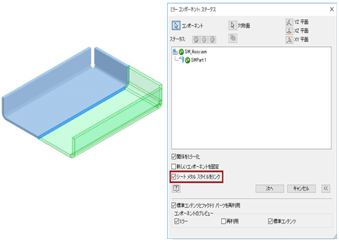

ソース コンポーネントのシート メタル スタイルをシート メタル パーツのミラー コンポーネントに含めることができるようになりました。
詳細については、「アセンブリの一般的な機能強化」を参照してください。

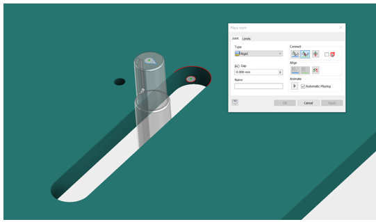

ジョイントがスロット ジオメトリに追加できるようになりました。

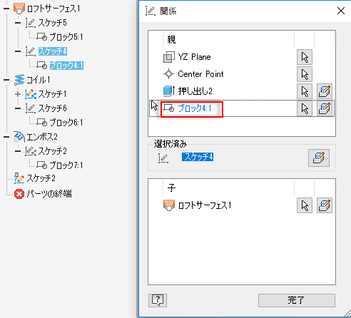

フィーチャによって使用されているスケッチ ブロックが、パーツの[関係]ダイアログ ボックスにレポートされるようになりました。
詳細については、「パーツの一般的な機能強化」を参照してください。

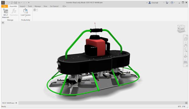

Inventor 2020 では、Inventor Read-only Mode で起動してネイティブな Inventor ファイルを表示できるようになりました。Inventor Read-only Mode にライセンスは不要です。
詳細については、「Inventor Read Only Mode」を参照してください。
