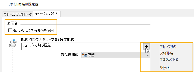

[ファイル]タブ

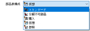

[ファイル命名の既定値]ダイアログ ボックスは、新機能で機能強化され、生産性が向上するように更新されました。
[チューブ&パイプ]タブには、次の機能強化が追加されました。
ボタンに置き換えられ、次のようにアクセスされます。
ボタンに置き換えられました。
詳細については、「チューブ&パイプのフォルダ構造をカスタマイズするには」を参照してください。
