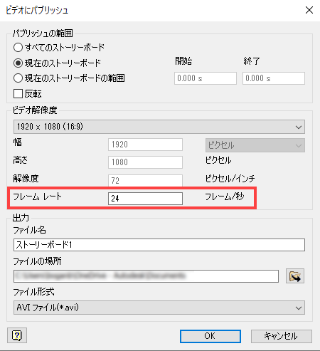

ビデオへのパブリッシュ
[ビデオ解像度]設定に新しいオプションである[フレーム レート]が追加されました。既定のフレーム レートは 15 fps (フレーム/秒)です。1 から 200 の値を入力します。
詳細については、「プレゼンテーションをビデオにパブリッシュするには」を参照してください。
