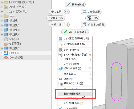

モデル ツリー内で上位のフィーチャを編集し、そのフィーチャのジオメトリを別のスケッチに投影すると破断または孤立してしまった、という経験があるかもしれません。これらのスケッチに移動して、破断投影を修復または削除する必要がありました。場合により、アクセスする必要があるジオメトリを見つけるのが困難でした。
現在は、破断投影エッジをワンクリックで選択できるようになりました。破断したジオメトリがあるスケッチを編集し、スケッチ ブラウザ ノードまたは空のキャンバス空間を右クリックして[破断投影を選択]をクリックし、[Delete]キーを使用するか、破断投影を置き換えます。
