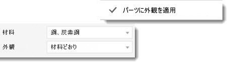

[挿入]、[変更]、[再利用]、および[再利用を変更]の[高度な設定]メニューに[パーツに概観を適用]オプションが追加されました。フレーム パーツをアセンブリと同じ色にするには、新しいオプションをオンにします。以前のフレーム パーツでは、アセンブリの外観の色が使用されていませんでした。

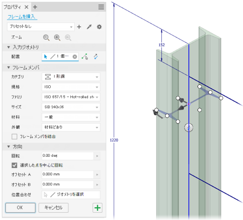

[挿入]コマンドでは、メンバの形状がプレビューされ、スケッチ ジオメトリをハイライト表示すると原点記号が表示されるようになりました。配置スケッチに沿ってカーソルを移動すると、クリックする前に原点の位置とプロファイルの方向を変更できます。
詳細については、「基本の構造フレームを作成するには」を参照してください。

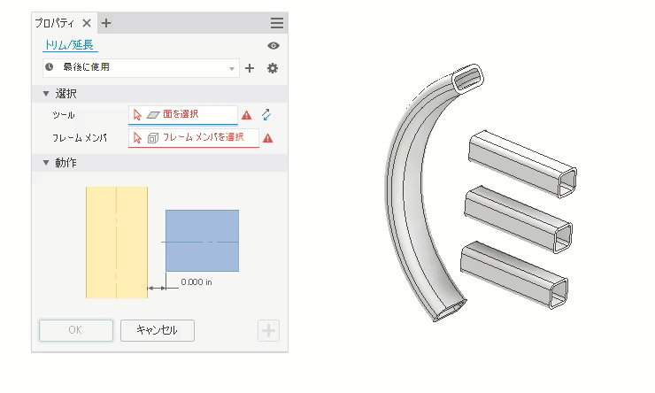

[トリム/延長]コマンドで、曲面を選択してツールを定義できるようになりました。
詳細については、「フレームに対する末端処理を修正または適用するには」を参照してください。

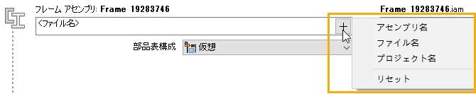

[フレーム ジェネレータ]タブには、次の機能強化が追加されました。
ボタンに置き換えられました。次の図のようにアクセスします。
詳細については、「フレーム ジェネレータのファイル名とフォルダ構造をカスタマイズするには」を参照してください。
