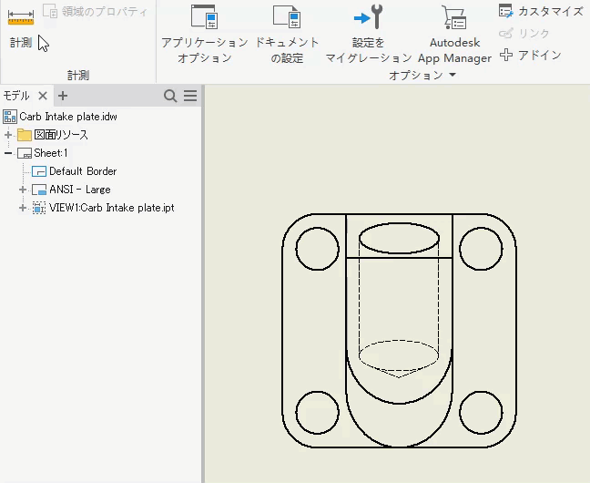

新しいコマンド[中心線]が追加され、[計測]コマンドが図面でサポートされるようになりました。
選択したビューの中心線の動作を指定するには、新しいリボン コマンド
[注釈]タブ
[記号]リボン パネル
[中心線]を使用します。既定の中心線の動作は、[ドキュメント オプション]ダイアログ ボックスの[図面]タブで定義します。個々のビューの動作を変更するには、ビューを選択して設定します。
中心線の詳細については、「[自動中心線]のリファレンス」を参照してください。
[計測]コマンドを図面ファイル
で使用できるようになりました。
[計測]コマンドの使用方法の詳細については、「モデル内の距離、長さ、角度、ループ、面積を計測するには」を参照してください。
