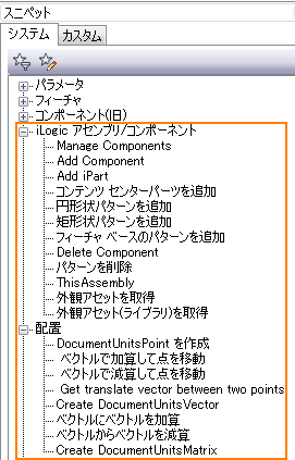

複数の新しい iLogic アセンブリ関数により、コンポーネントと拘束を追加、変更、削除するためのルール コードの記述が容易になります。例をいくつか示します。

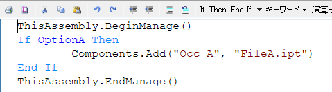

次の例で、OptionA はアセンブリ内の True/False パラメータです。パラメータが True に設定されている場合、Occ A という名前のコンポーネントが追加または更新されます。False の場合、コンポーネントは追加されないか、削除されます。iLogic は、Occ A があり、OptionA が True かどうかを確認します。
EndManage コードが実行された場合: OptionA が False で、Occ A という名前のコンポーネントがアセンブリ内に既に存在する場合は、そのコンポーネントが自動的に削除されます。
原則として、BeginManage/EndManage ブロックが実行されるたびに、そのブロックに含めるコンポーネントのみを追加する関数を呼び出す必要があります。
iLogic でサポートされている関数の詳細については、「iLogic API リファレンス」を参照してください。
ポイント、ベクトル、マトリックスを表す座標値とオブジェクトに、データベース単位の代わりにドキュメント単位を使用する新しい関数があります。これらのオブジェクトは、Components.Add と関連する関数によって作成されたコンポーネントの位置と方向を指定するために使用できます。オブジェクトを作成するには、ThisDoc.Geometry.Point()または同様の関数を使用します。
新しい iLogic の関係(追加)関数は、ルールによってオカレンスと拘束が生成される iLogic アセンブリを作成できます。関連するパラメータの値を変更すると、ルールによってコンテンツが再生成または更新されます。
新しい関数のリストについては、以下を参照してください。

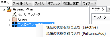

[現在の状態を取り込む]コマンドが、次のものをサポートするように強化されました。

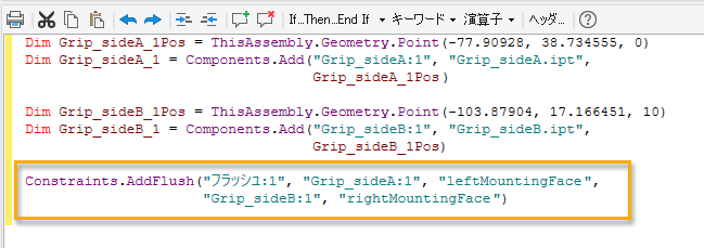

新しい[現在の状態を取り込む]コマンドは、ルール エディタの[モデル]タブで 1 つまたは複数のファイルを右クリックすると使用できます。 | ここでは、Constraints.Add コマンドから生成されたルールの例を示します。ルール エディタに追加すると、コンテンツに対する必要な変更をルール エディタで直接行うことができます。 |
ルール エディタのモデル ツリーでコンポーネントを複数選択し、複数のコンポーネントの状態を一度に取り込みます。コンポーネント間の拘束を取り込む場合は、これにより 1 回のみ取り込まれるようになります。

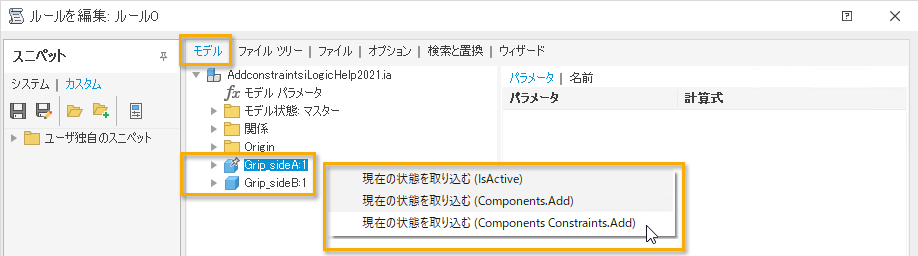

手順 2 アセンブリ ファイルで、[ルールを編集]ダイアログ ボックスの[モデル]タブから、パーツ名を複数選択して右クリックし、コンテキスト メニューから[現在の状態を取り込む(Components Constraints.Add)]を選択します。 |
ルール エディタに新しいルールが入力されます。ルールを実行するたびに拘束が再作成されます。
注: パーツ ファイルでジオメトリに名前が割り当てられていない場合、ルール エディタはジオメトリの汎用名を作成します。
詳細については、「iLogic のルールを使用するには」を参照してください。
