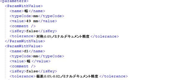

XML ファイルのエクスポートとインポートでの許容差
XML ファイルのエクスポートおよびインポート時に、各モデル状態のパラメータ許容差設定が含まれるようになりました。
