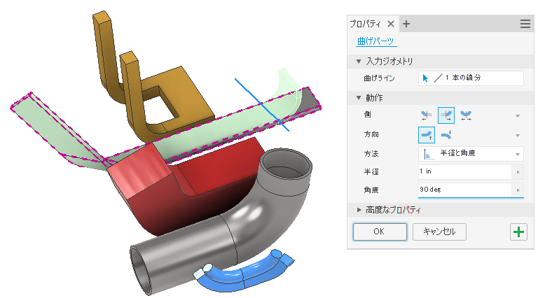

[曲げ]
[曲げ]コマンドの詳細については、「パーツを曲げるには」を参照してください。

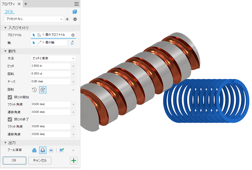

コイル
[コイル]コマンドの詳細については、「コイルを作成するには」を参照してください。

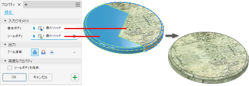

[結合]
[結合]コマンドの詳細については、「ボディまたは面を結合または分割するには」を参照してください。

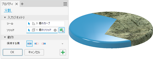

[分割]
面とボディの分割の詳細については、「ボディまたは面を結合または分割するには」を参照してください。

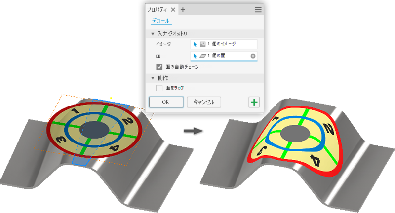

デカール
デカールの詳細については、「パーツまたはサーフェスにエンボスまたはデカールを追加するには」を参照してください。

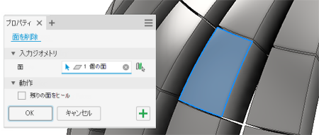

面を削除
面の削除の詳細については、「面を削除、置換するには」を参照してください。

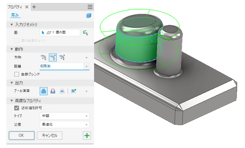

厚み/オフセット
[厚み/オフセット]コマンドの詳細については、「面に厚みを付けたり、サーフェスをオフセットするには」を参照してください。

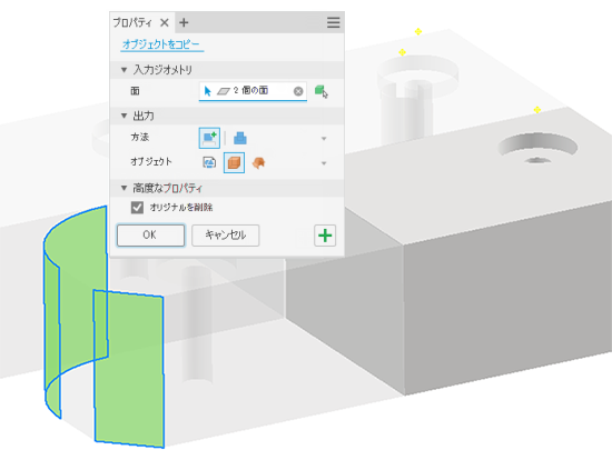

オブジェクトをコピー
[オブジェクトをコピー]コマンドの詳細については、「パーツ、アセンブリ、コンストラクション環境の間でオブジェクトをコピーするには」を参照してください。

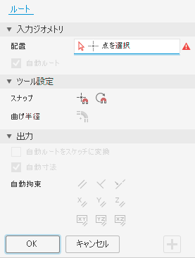

[チューブ&パイプ]の[ルート]コマンドと[派生ルート]コマンドは、プロパティ パネル UI を使用します。
ルート
ルートの詳細については、「チューブ&パイプ ルートを使用するには」を参照してください。

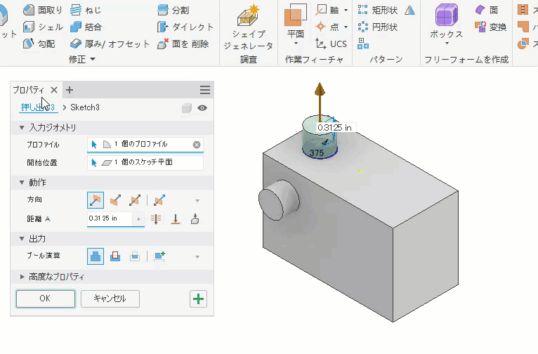

プロパティ パネルのその他の機能強化

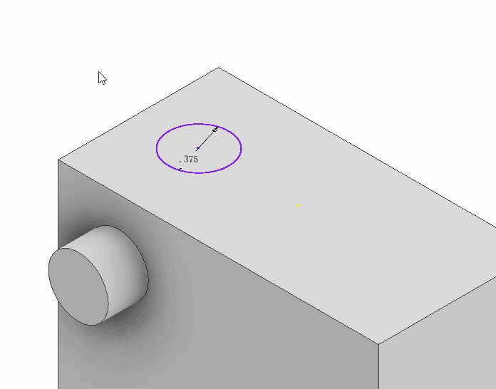

値編集コントロールと HUD: フィーチャ寸法を選択した後で、カーソルはフィールドの末尾に配置されます。式または計算式の作成のサポートが改善されました。
