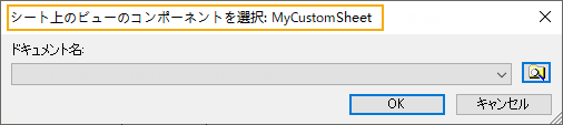

新しい図面ファイルの図面テンプレートを選択すると、1 つまたは複数の定義済みビューが含まれているシートごとに、コンポーネントの指定を求めるプロンプトが表示されます。各ビューに定義されている設定に従って、コンポーネントが配置されます。たとえば、カスタム ビュー設定を使用して、2 つのベース ビュー、1 つの投影ビュー、および 1 つの補助投影ビューを持つテンプレートに 1 つのシートを作成したとします。新しい図面を作成すると、シートに配置するコンポーネントを指定するよう求めるプロンプトが表示されます。この例のコンポーネントは、シート上の各ビューで定義されているカスタム ビュー設定に従って、2 つのベース ビュー、1 つの投影ビュー、および 1 つの補助投影ビューを使用して配置されます。

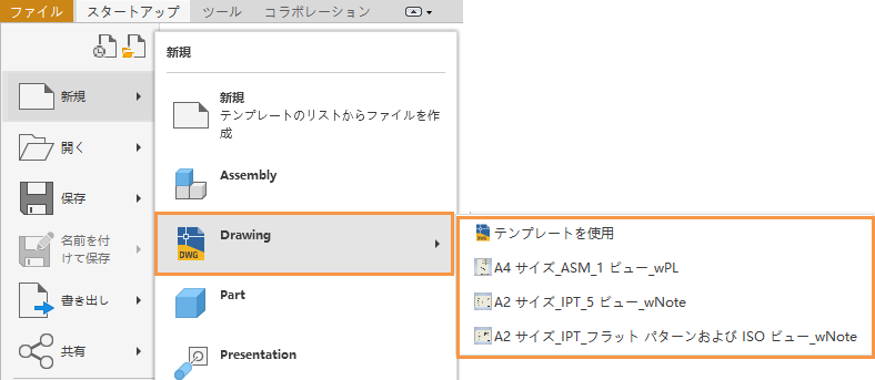

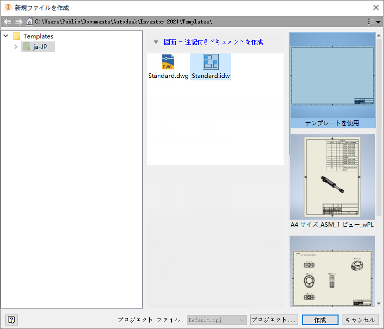

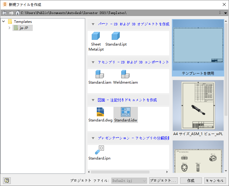

新しい図面ファイルの作成時にシート スタイル テンプレートに直接アクセスします。

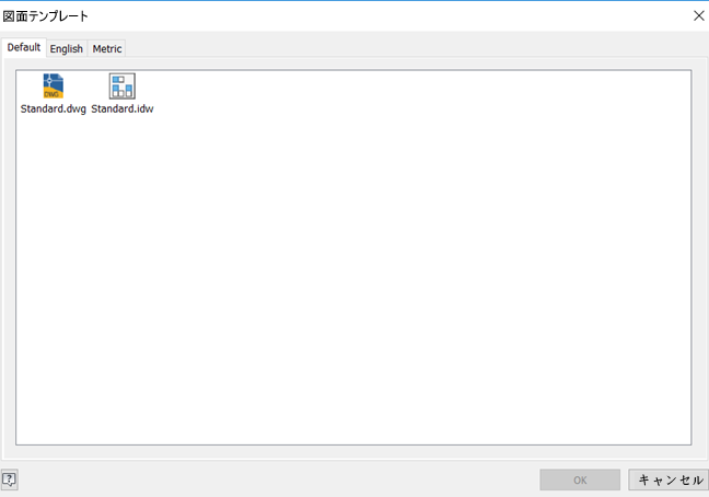

2021 | 2021 より前 |
詳細については、「新しい図面ファイルの作成例」を参照してください。
