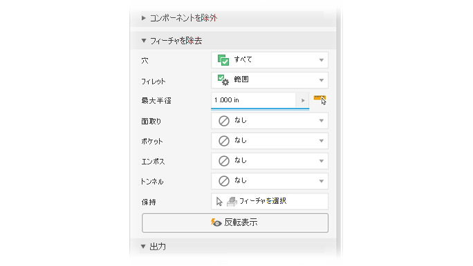

更新された[簡略化]コマンド
[簡略化]コマンドのフィーチャ認識の更新について説明します。
[単純化]: フィーチャ認識の変更
[簡略化]コマンドでフィーチャを認識する方法が変更されました。この調整により、積層フィーチャと切削フィーチャの違いがより明確に示されます。
[ポケット]: 切削フィーチャ(押し出し、回転、スイープなど)を認識します。
[エンボス]は、積層または正の突起を認識します。
詳細は、「
アセンブリから簡略化パーツを作成する
」を参照してください。
