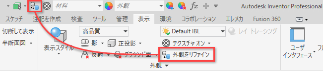

自動表示リファインメント
これまでは、ビューの自動リファインメント(拡大ズームおよび縮小ズーム時にファセットをスムージング)が、パフォーマンスを維持するために条件付きで実行されていました。旧リリースでパフォーマンスの改善が実現されたことにより、自動表示リファインメントが常にアクティブになりました。引き続き、ファセット処理が発生する可能性はあります。その場合も、[外観をリファイン]コマンドを使用してリファインメントを完了することができます。
[外観をリファイン] は、QAT の[表示]タブ > [外観]パネルにあります。
表示コントロールの詳細については、「表示タブ(リファレンス)」を参照してください。
