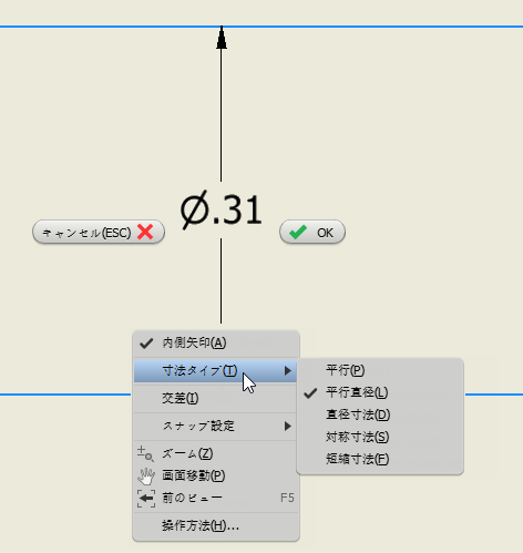

円柱状フィーチャのシルエット エッジ(軸または穴)を選択すると、新しい寸法タイプであるØ記号付きの平行直径が作成されます。
右クリック メニューの[寸法タイプ]オプションを使用して、寸法タイプを変更することができます。 |
