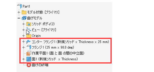

複数のコマンドについてブラウザでの拡張情報の表示が有効化

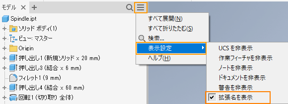

オプション、[ブラウザ内のフィーチャ ノード名の後に拡張情報を表示] ([アプリケーション オプション] > [パーツ]タブから使用可能)および[拡張名を表示] (モデル ブラウザ ツールのメニューから使用可能)は、以下のコマンドをサポートするように機能強化されました。
[アプリケーション オプション] > [パーツ]タブからアクセス:
モデル ブラウザ ツールのメニューからアクセス:
