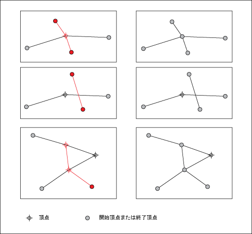

AutomaticLineSplitAtVertex フィーチャ ルールは、頂点を使用して新しいラインをディジタイズする場合に、頂点でラインを分割します。例えば、トポロジのエッジをディジタイズする場合などです。
名前 |
AutomaticLineSplit_BIU |
分類 |
システム フィーチャ ルール。 |
場所 |
アセンブリ: Autodesk.Map.IM.BaseFeatureRules.dll クラス名: Autodesk.Map.IM.BaseFeatureRules.LineLengthRules |
タイプ |
クライアント側 挿入前(BI)、更新前(BU) システムです。行です。 |
説明 |
頂点を使用して新しいラインをディジタイズする場合に、頂点でラインを分割します。 |
列を実行 |
GEOM |
