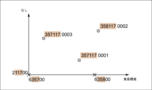

グリッド 100 m ポイント採番規則
グリッド 100 m ポイント採番規則は、接頭辞がポイントの座標値に依存するポイント番号を生成します。
反復接頭辞は、座標値の 100 <長さ単位> の値(東座標の 3 桁 + 北座標の 3 桁)から生成されます。このため、接頭辞は常に 6 桁の値です。
増分部は種々のフィーチャ クラス グループに対して設定できます。

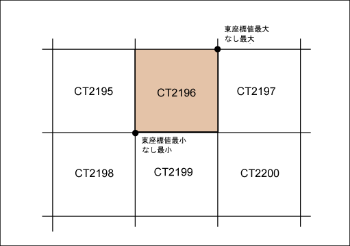

ラスター プラン ポイント採番規則
ラスター プラン ポイント採番規則は、指定したラスターのポイントの位置に応じて接頭辞が決まるポイント番号を生成します。
ラスターごとに反復接頭辞を指定します。ユーザ独自のラスターを定義できます。
種々のフィーチャ クラス グループの増分部を環境設定してください。
