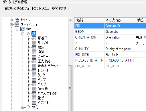

: 水道アプリケーションで、ユーティリティ ノード フィーチャ クラスは、アーマチャ(電機子)、放出口、ベント、メーターなど、すべてのポイント属性フィーチャに対するマルチリレーションを持っています。ユーティリティ エッジ フィーチャ クラスは、ライン属性フィーチャ クラス管とのリレーションを持っています。
ユーティリティ データ モデル: データ モデル エクスプローラに表示される水道フィーチャ クラス ポイントとオブジェクト フィーチャ クラスに対するリレーション。
