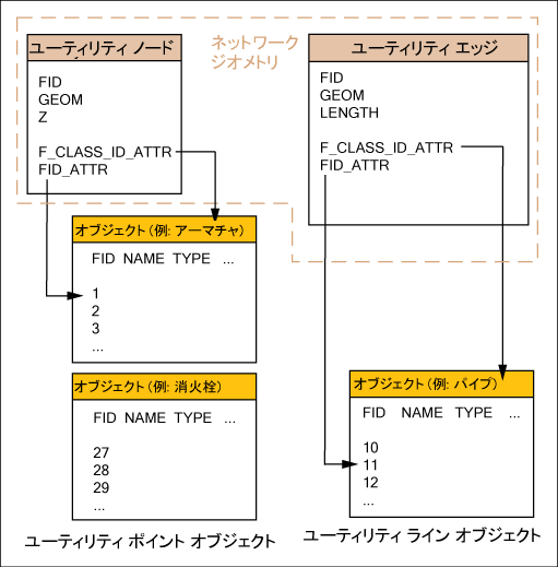

ユーティリティ データ モデルは、2 つのジオメトリ フィーチャに格納されているノードとエッジ、および属性フィーチャ クラスに格納されている属性データで構成されています。各ユーティリティ フィーチャはジオメトリ フィーチャによって記述され、特定の属性とその関連属性フィーチャを持ちません(また、拡張してはなりません)。つまり、ノード タイプは関連属性フィーチャにより決定されます。
2 つジオメトリ フィーチャ クラスは、次のもので構成されています。
