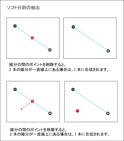

AutoExtractSoftSplit ルール グループ
AutoExtractSoftSplit ルール グループは、ユーティリティ ラインをマージします。
ケース 1— ライン間のポイントが削除された場合、ラインをマージします。次のケースでは、同じ属性を共有します。 ソフト分割の結果として 2 本のラインが作成された場合のジオメトリ
ケース 2— ライン間のポイントがラインから離された場合、ラインをマージします。次のケースでは、同じ属性フィーチャを共有します。 ソフト分割の結果として 2 本のラインが作成された場合のジオメトリこのアクションにより、移動されたポイントからラインが分離されます。
ルール グループは、ユーティリティ ポイント フィーチャ クラスに適用されます。
