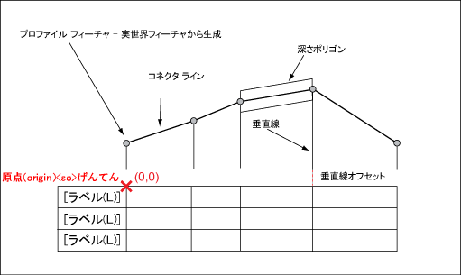

プロファイルは、ネットワークの詳細なビューを提供します。プロファイルまたは図面内のフィーチャを選択して、ネットワーク情報をクエリーできます。プロファイルは、ローカル空間参照方式にベース座標として 0,0 で格納されます。これらの座標は、グローバル座標系の任意の場所に配置できます。プロファイルを作成するために、プロファイル フィーチャが計算され、インダストリ モデルに格納されます。表示マネージャを使用して、すべてのフィーチャおよびフィーチャ クラスを編集およびスタイル設定できます。

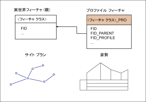

プロファイル フィーチャ クラスには、プロファイルごとのポイント、ライン、およびラベルが格納されます。プロファイル フィーチャ クラスは次の 2 タイプのフィーチャを表します。
マンホール カバーなどのリアル ワールド フィーチャ(親)。プロファイル フィーチャに対応する各リアル ワールド フィーチャ。リアル ワールド フィーチャは、グローバル リファレンス システムに表示されるプロファイル オブジェクトです。プロファイル フィーチャ クラスには、属性 FID_PARENT のリアル ワールド フィーチャとのリレーションを格納します。
フレーム ライン、凡例、および固定ラベルなど、プロファイル図面の装飾要素。装飾要素はリアル ワールド フィーチャと対応しません。
たとえば、WW_LINE_PRO のプロファイル フィーチャには、WW_LINE のリアル ワールド フィーチャに対応するプロファイル ラインが格納されます。
