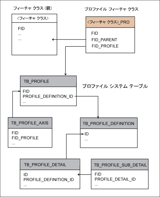

プロファイル システム テーブルには、次の表に示すようにインダストリ モデルのプロファイルの環境設定が格納されます。プロファイル デザイナーを使用して、環境設定を編集します。
テーブル
説明
TB_PROFILE
プロファイルの原点を格納するポイント フィーチャ クラス。
TB_PROFILE_AXIS
プロファイルの軸を格納するライン ストリング フィーチャ クラス。
TB_PROFILE_DEFINITION
プロファイル定義を格納します。
TB_PROFILE_DETAIL
プロファイル詳細を格納します。
TB_PROFILE_SUB_DETAIL
プロファイルの副詳細を格納します。
