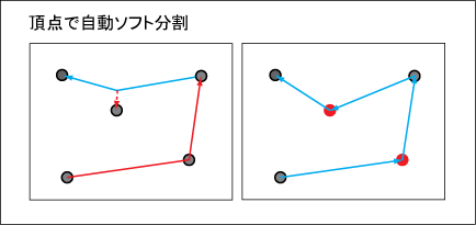

AutoSoftSplitAtVertex ルール グループ
AutoSoftSplitAtVertex ルール グループは、ラインがユーティリティ ポイントと同じ位置にあるときに、頂点でラインを分割します。 このルール グループは、ユーザ データと使用事例によって任意で有効にできます。

頂点のユーティリティ ポイントを検索し、ユーティリティ ポイントが見つかると、ラインをソフト分割します。
