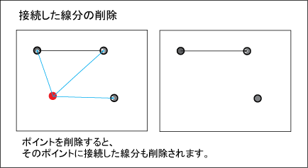

DeleteConnectedLines ルール グループ
DeleteConnectedLines ルール グループは、ポイントが削除されると、そのポイントに関連付けられたラインを削除します。
ルール グループは、ユーティリティ ポイント フィーチャ クラスに適用されます。
