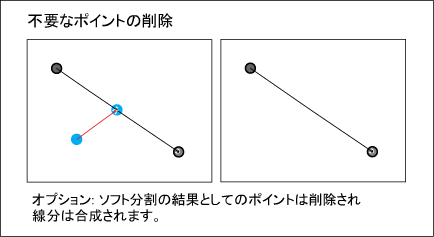

DeleteUnneededNodes ルール グループ
DeleteUnneededNodes ルール グループは、ユーティリティ ラインをクリーンアップします。ルール グループは、ユーティリティ ライン フィーチャ クラスに適用されます。
ラインが削除された後、ルール グループはラインが関連付けられていないポイントを削除します。

開始および終了ノードが今後必要ない場合は、それらを削除します。
パラメータ
P1: DeleteSoftSplitters既定は[いいえ]です。
AutoExtractSoftSplit フィーチャ ルールと同様に、ソフト分割の結果生成されたポイントを削除するかどうか、およびラインをマージするかどうかを指定します。
P2: AskUser既定は、[はい]です。
不必要なポイントを削除する場合にユーザに確認するかどうかを指定します。パラメータが[いいえ]の場合は、ユーザと対話せずに削除します。
