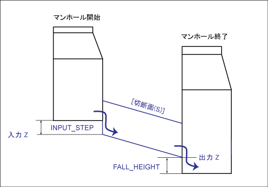

セクションはネットワーク ポイント間の下水チャネルまたは管です。セクションは下水ユーティリティ モデルの唯一の標準ライン フィーチャです。
データ モデルは実際の管ジオメトリと、それより抽象的なビューのネットワーク トポロジの両方を保存します。物理的に、管は 2 つのマンホール ストラクチャの間を走り、マンホールには直径寸法があります。トポロジ的に、セクションはマンホール(中心)からマンホール(中心)へと走ります。
中間ポイントを使って詳細を追加し、マンホールからマンホールへのラインがより正確になるようにします。

下水データ モデル: 2 つのマンホール間のセクションです。物理的に、セクションはマンホール ストラクチャの間を走る管で表現されます。

FALL_HEIGHT
番号
セクションの終了ポイントで水が落下する高さです。メートル単位で測定されます。

INPUT_DEPTH
番号
セクションの開始点でのセクションの深さです。メートル単位で測定されます。
INPUT_STEP
番号
開始マンホールでの土壌の高度と入口の高度の差です。メートル単位で測定されます。
INPUT_Z
番号
セクションの入力ポイントの海水面上の高さです。メートル単位で測定されます。
