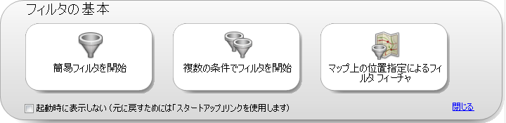

  2. 表示されるウィンドウで、式を構成する要素を挿入します。
    式のスタートアップ ページがオンの場合、異なる式のタイプを表すボタンが表示されます。これらのボタンの 1 つをクリックし、式テンプレートを挿入することができます。
    サンプルの式を使用して開始するには、このボタンのいずれかをクリックします。
    式を作成するたびにこれらのスタートアップ ボタンが表示されないようにするには、[起動時に表示しない]チェック ボックスを選択します。[スタートアップ]をクリックすると、ボタンが再度表示されるようになります。
    スタートアップ ページを閉じるには、[閉じる]をクリックします。
