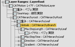

CATHierarchyBranch : FloatController {94e2d9c,2c702b5}
このコントローラは、3ds Max CAT の CAT モーション コントローラ階層のコンポーネントです。
