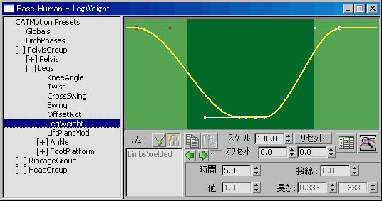

CATLegWeight : FloatController {7c125bf5,3a880ece}
これは、3ds Max CAT で脚のアニメーションに使用される CATMotion コントローラです。
CATMotion リム アニメーションで使用されるその他のコントローラには、CATKneeAngle : FloatController および CATLiftPlantMod : FloatController があります。
コンストラクタ:
Class instances not creatable by MAXScript
エイリアス:
CATLegWeight LegWeight
プロパティ:
<CATLegWeight>.CATBranch : maxObject
Branch コントローラを取得/設定します。
<CATLegWeight>.LimbData (CATLimbData) : maxObject
LimbData コントローラ オブジェクトを格納します。
<CATLegWeight>.LiftStartTime : float
[LiftStartTime]値を取得/設定します。
<CATLegWeight>.LiftEndTime : float
[LiftEndTime]値を取得/設定します。
<CATLegWeight>.PlantStartTime : float
[PlantStartTime]値を取得/設定します。
<CATLegWeight>.TroughTanLength (PlantEndTime) : float
[ThroughTangentLength]値を取得/設定します。
