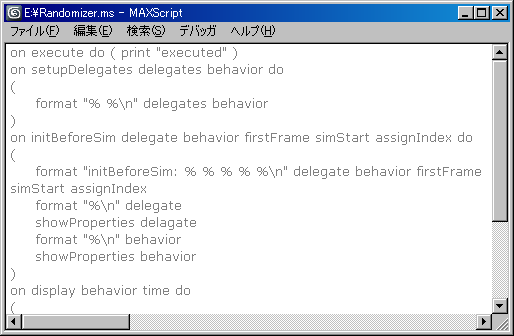

[MAXScript を編集](Edit MaxScript)ボタンは、スクリプト定義動作のロールアウトで、スクリプト定義動作のスクリプトを入力するために使用する[スクリプト エディタ](Scripting Editor)ウィンドウを開きます。このエディタ ウィンドウは、他の[スクリプト エディタ](Scripting Editor)ウィンドウと似ていますが、スクリプト定義動作用に若干カスタマイズされています。

スクリプト定義動作のスクリプトは、シミュレーションの計算時に群集システムによって呼び出される一連のイベント ハンドラを定義して実行します。イベント ハンドラは、自動的に非表示の MAXScript コンテキストに含められます。コンテキストの名前は、このダイアログ ボックスの[スクリプトのコンテキスト名](Script Context Name)テキスト ボックスか、それと等しいもの(scriptContextName)から取得されます。
スクリプト定義動作のイベント ハンドラ
on execute do <expr>
スクリプトが評価されるたびに呼び出されます。初期化はすべてここで行われます。
