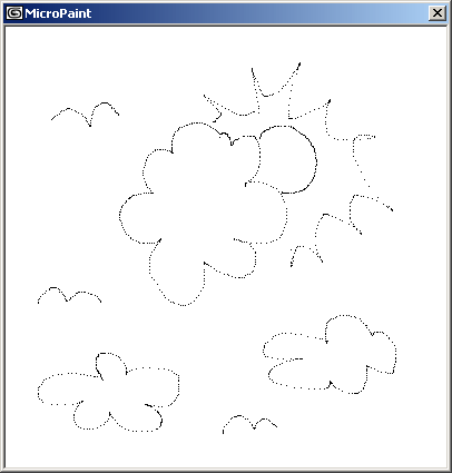

ペイントは、マウスの左ボタンを押してビットマップ内でマウスをドラッグすることによって行います。
ブラシは単一の黒のドットです。 マウスを速く動かすと、点線状のストロークになります。

最後に、定義したばかりのロールアウトを使用してダイアログ ボックスを作成します。
結果
