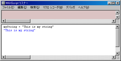

リスナー プロンプトで、次のコマンドを入力します。
mystring = "This is my string."
MAXScript はこの文字列変数の値を返します。

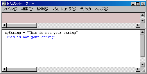

Enter mystring = "This is not your string."
これで MAXScript は、mystring
の新しい値を表示するようになります。

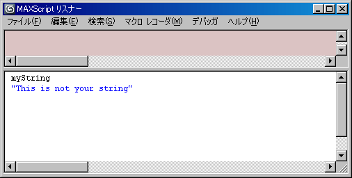

以後、mystring
を参照すると、MAXScript は新しい値を使用します。mystring
と入力します。
MAXScript は新しい値を表示します。
