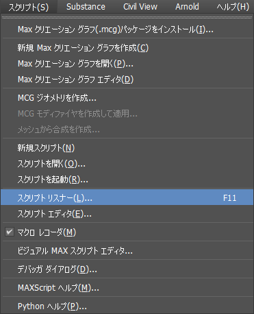

[スクリプト リスナー](Scripting Listener)は、メイン メニューの[スクリプト] (Scripting)メニューから開くことができます(メイン メニュー > [スクリプト] (Scripting) > [スクリプト リスナー](Scripting Listener))。
スクリプト リスナーへの既定値のキーボード ショートカットである[F11]もメニュー項目の隣に表示されます。[F11]を押すと、いつでもスクリプト リスナーを開くことができます。

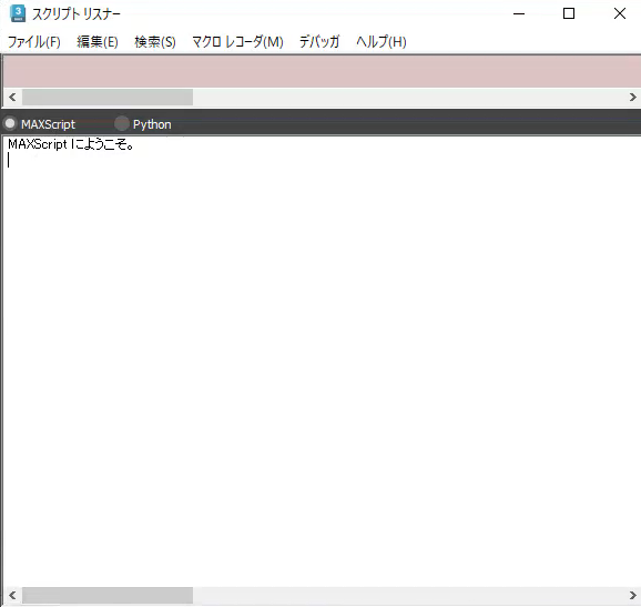

ウエルカム メッセージとともに[スクリプト リスナー](Scripting Listener)ウィンドウが表示されます。
スクリプト リスナー
[スクリプト リスナー](Scripting Listener)ウィンドウは、MAXScript 言語のインタラクティブ インタープリタです。 動作は、DOS コマンド プロンプト ウィンドウと似ています。このウィンドウに MAXScript コマンドを入力してテンキーの [Enter] キーを押すと、すぐにコマンドを実行できます。
