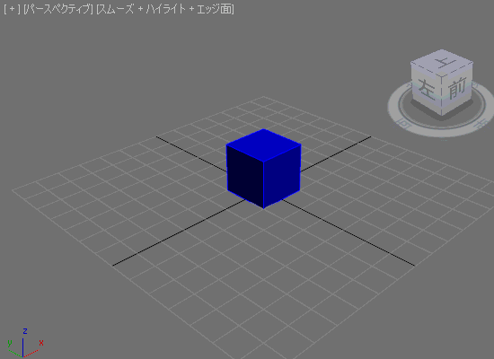

例:
    mybox.pos = [10,0,0]
ボックスの位置が変化するのは、最初の行の実行時だけです。
2 番目および 3 番目の行を実行しても、ボックスの絶対位置に影響はありません。
上記のコマンドを実行した場合、 元に戻すを 3 回クリックすると、ボックスは元の位置に戻ります。

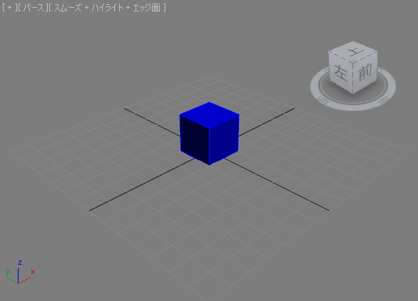

一方、以下のコマンドを実行すると
    move mybox [10,0,0]
    move mybox [10,0,0]
    move mybox [10,0,0]
ボックスは X 軸方向に 30 単位移動します。
