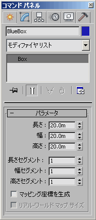

[修正] (Modify)パネルへ移動すると、[名前編集](Name edit)ボックスに新しい名前が表示されます。

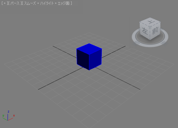

mybox.wirecolor = blue と入力して、ビューポートでボックスが青色に変わることを確認してください。変化がなければ、[修正] (Modify)パネルのオブジェクト名の横にあるカラー見本で新しいカラーが反映されるように、もう一度ボックスを選択してみてください。

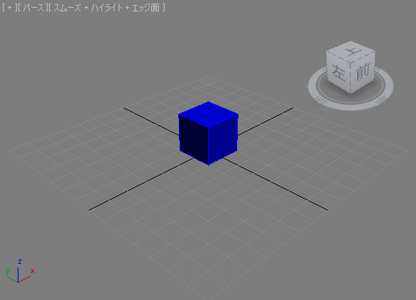

mybox.pos = \[0,-75,0\] と入力すると、パース ビューポートのボックスが前方にジャンプします。
[元に戻す] (Undo)をクリックすると、ボックスは原点に戻ります。

どのような係数でも、もともと[20,20,20]のスケールのボックスであれば、ボックスのパラメータは幅 20、長さ 20、高さ 20 のままです。[修正] (Modify)パネルを開くと、これを確認することができます。このボックスのパラメータはスケール変換によって変更されません。

[パラメータ] (Parameters)ロールアウトには、ボックスのすべての作成パラメータが表示されます。ロールアウト内のスピナーを使ってそれらのパラメータを変更できます。長さ、幅、高さセグメントの値や、MAXScript のマッピング座標の設定を変更したい場合は、これらのパラメータの構文を知っておく必要があります。すべてのパラメータ設定の構文を検索するには、2 つの異なる調査関数を使用します。

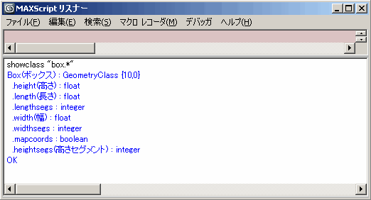

    showclass "box.*"
MAXScript は[パラメータ] (Parameters)ロールアウトで表示されるものと同様のボックス パラメータをすべて表示します。これには、ボックス オブジェクトが属しているオブジェクト クラスやそれぞれのパラメータに必要なデータ型が含まれます。
