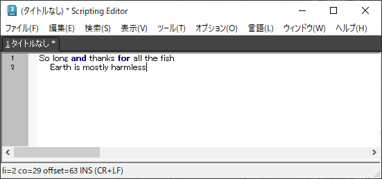

スクリプト エディタを開きます。

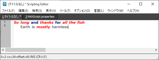

新しいスクリプトを作成して、「So long and thanks for all the fish.[改行] Earth is mostly harmless」と入力します。
以下のように表示されます。
エディタの[ツール] (Tools)メニューから、[開く MAXScript.properties](Open MAXScript.properties)]を選択します。
MAXScript.properties ファイルで、
keywords12 とコメントが付けられたセクションが検索され、カラー化されているユーザー定義の単語が特定されます。このリストのキーワードが最初にチェックされます。
keywords12.$(file.pattern.MAXScript)= definition にキーワードを追加できます。各新規行の末尾には、必ず ¥ を入力するようにしてください。
たとえば、次のように入力します。so long thanks all the fish mostly harmless
[Ctrl]+[S]を押して、MAXScript.properties ファイルを保存します。
フォーマットは次のようになります。
ユーザ定義のキーワードの既定値カラ―は赤で、スタイルは太字のイタリック体となっています。
これは、同じ MAXScript.properties ファイルにある Keywords12 のカラ―定義で変更できます。

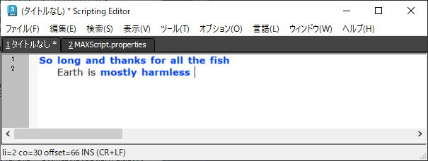

この定義を変更して、独自のキーワードに目的のカラーとスタイルを設定できます。
たとえば、既存の行に # でコメントを付け、代わりに次の内容を入力します。
style.MAXScript.23=fore:#0040F0,bold
その後、[Ctrl]+[S]を押して保存します。結果は次のようになります。

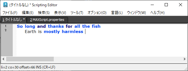

MAXScript.properties ファイルの keywords12 の定義へのコメントで説明したように、キーワードは常にユーザ定義のリストにおいてチェックされた後に、言語固有の定義がチェックされます(MAXScript の場合は自動的に書き出されます)。
上記の例で、キーワード「and」と「for」は言語の一部としてカラ―化されています(論理演算の AND と FOR ループ)。これらをカスタム キーワード リストに含める場合、次のように濃い青色ではなく明るい青色でカラー化され、言語固有の設定が上書きされます。

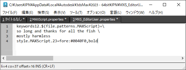

ユーザ アカウント制御(UAC)が有効になっている Vista や Windows 7 のような新しいオペレーティング システムでは、MAXScript.properties ファイルの初期値を変更することはできません。これは、このファイルが 3ds Max のルートにあるためです。このため、エディタの[ツール] (Tools)メニューからも利用可能な[ユーザ オプション ファイル] (User Options File)を使用してカスタム設定を行うことをお勧めします。
ファイルが存在しない場合は、現在のユーザ アカウントのローカル設定フォルダにファイルが自動的に作成されます。ファイル名は「MXS_EditorUser.properties」となり、「MAXScript.properties」グローバル ファイルに通常あるすべての設定を上書きできます。
keywords12 のカスタム キーワード定義とカラー定義をこのファイルにコピーして、[Ctrl]+[S]を押してファイルを保存します。
ユーザ定義のキーワードをカラー化した場合、その結果は上記の例と同じですが、3ds Max のインストールには依存しません。たとえば、ローカル ユーザ設定を保持しつつ 3ds Max を再インストールした場合、MXS_EditorUser.properties ファイルに入力されたオーバーライドもすべて保持されます。
