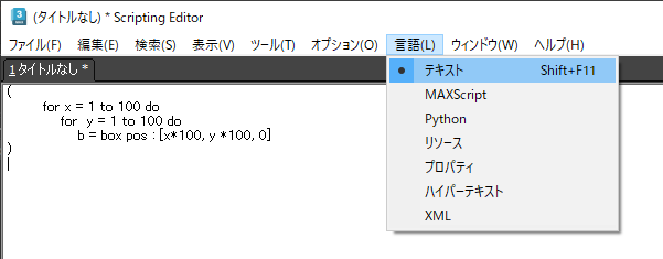

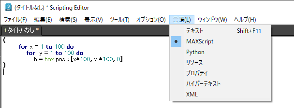

タブ付きスクリプト エディタの[言語] (Language)メニューには、構文のハイライト表示、インデント幅、インデント文字などの言語固有の設定を、現在インストールされているモード間で切り替えるコマンドが含まれています。
[Text] ([Shift]+[F11]) - 構文にカラーリングしません。
[MAXScript] - .ms および.mcr ファイルの既定値です。
[Python] - .py ファイルの既定値です。
[Resources] - .res ファイルの既定値です。
[Properties] - .properties ファイルの既定値です。
[Hypertext] - HTML ファイルの既定値です。
[XML] - XML ファイルの既定値です。
