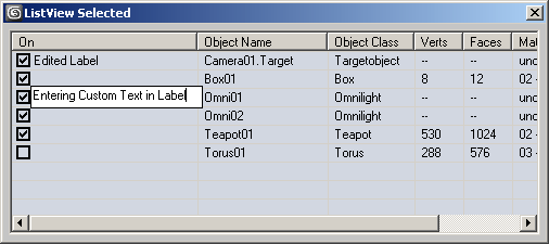

.LabelEdit: ListLabelEditConstants( #lvwAutomatic | #lvwManual )
ラベル(これが ListItem の最初の列のテキスト)の編集をコントロールします。既定は #lvwAutomatic です。
#lvwAutomatic に設定した場合、ユーザはこの項目をクリックして選択してからもう一度ラベル位置でクリックすると、テキスト フィールドが開き、任意のテキストを入力できます。
#lvwManual に設定した場合、開発者が .StartLabelEdit() メソッドを使用したときにのみ、ラベル編集を開始できます。

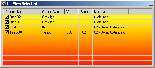

.Picture : IPictureDisp
バックグラウンドに画像を割り当てることができます。IPuctureDisp 値として ActiveX コントロールに画像を渡す方法の詳細については、「loadPicture」を参照してください。
以下の例は、Photoshop で作成し、24 ビットの BMP ファイルとしてディスクに保存された 500 x 200 ピクセル サイズの黄色から赤色へのグラデーション画像を、次の行を使用して.Picture プロパティに渡したものです。
lv.picture = loadPicture "c:/3dsmax6/images/activex_gradient.bmp"

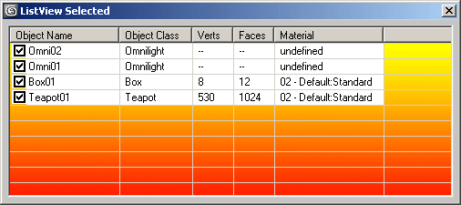

.PictureAlignment : ListPictureAlignmentConstants( #lvwTopLeft | #lvwTopRight | #lvwBottomLeft | #lvwBottomRight | #lvwCenter | #lvwTile )
.Picture プロパティに割り当てられた画像の位置合わせをコントロールします。

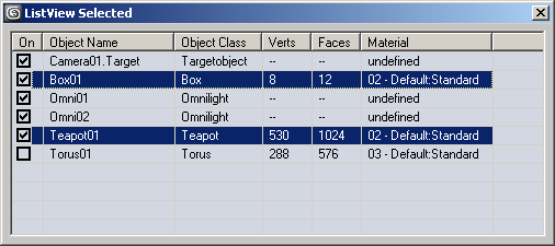

.FullRowSelect : boolean
true に設定した場合、項目またはサブ項目を選択すると、行全体が選択されます。false に設定した場合、ListItem (最初の列)だけが選択されます。
