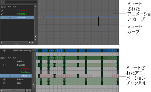

ドープシート(Dope Sheet)やグラフ エディタ(Graph Editor)でチャネルをミュートするには
ミュート カーブやチャネルがビュー領域に表示されます。ミュート カーブとは、グラフ エディタ(Graph Editor)またはドープ シート内に直線で表示されるファンクション カーブのことです。ミュート カーブは、選択したチャネルのミュート アトリビュートの状態(ミュート時はオフ、ミュート解除時はオン)が時間とともに推移する様子を示します。
チャネルをミュートするとその名前の隣に赤色のアイコンが表示されます。チャネルのミュートを解除するとその名前の隣に緑色のアイコンが表示されます。ただし、ミュート ノードには接続したままです。チャネル ボックスで(Channel Box)でミュート ノードがオフに設定されていると、グラフ エディタ(Graph Editor)ではチャネル名の隣に緑色のアイコンが表示され続けます。
ドープシート(Dope Sheet)やグラフ エディタ(Graph Editor)で、このミュート チャネルやカーブの表示、操作、およびキーの追加ができます。アニメーションの特定の部分を分離させて確認するときに便利です。ミュート チャネルやカーブを編集すると、ドープシート(Dope Sheet)やグラフ エディタ(Graph Editor)のビュー領域では、対応するアニメーション カーブが自動的に更新されます。
