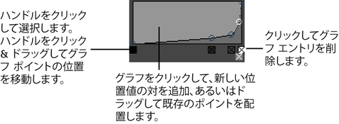

グラフ(Graph)
グラフ コントロールには、グラフ領域でドラッグして、位置と値の対を設定することができるハンドルが含まれます。アクティブなポイントは、そのハンドルとアイコンの周りに白い境界が表示されます。グラフは、値が位置ごとに変化する、さまざまなタイプのアトリビュートに使用することができます(ペイント エフェクト設定、流体設定などを含む)。
