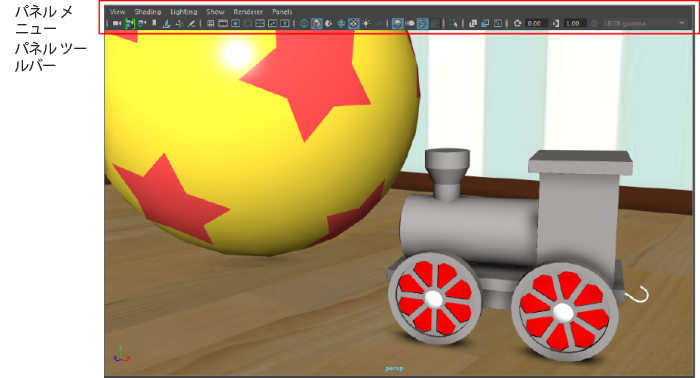

各ビュー パネルの上部にあるパネル ツールバーからは、ツールバーの上のパネル(Panel)メニューにある、多数のよく使用されるコマンドにアクセスできます。[Ctrl]+[Shift]+[M]を押して、パネル ツールバーの表示を切り替えることができます。
