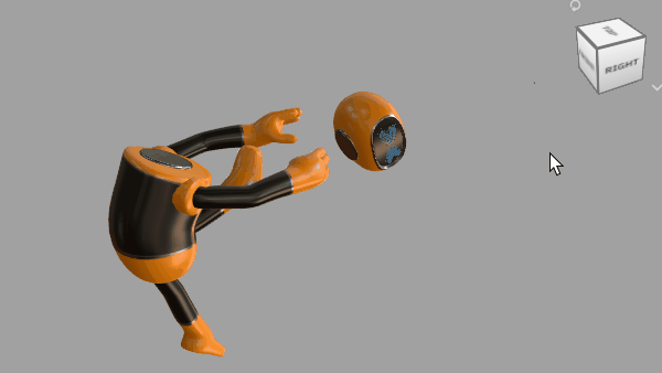

Viewcube を使用してオブジェクトの周りを回転する
3D 空間で作業を進めるのが困難な場合があります。ビューポートのコーナーには、空間を操作するための Viewcube があります。

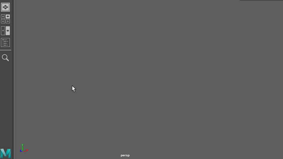

特定のツール、メニュー、またはコマンドを探している場合は、ビューポートで [Ctrl]+[F]キーを押して検索フィールド(Search Field)を開いてください。
アクションの検索フィールド
