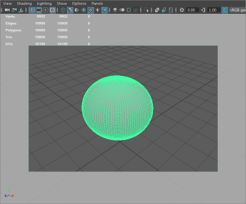

  4. (任意) LOD オプションを設定(Setup Lod Options)を開いた場合は、しきい値タイプ(Threshold Type)が希望どおりに設定されていることを確認して、LOD を設定(Setup Lod)をクリックします。
    既定では、しきい値タイプ(Threshold Type)は、画面の高さのパーセンテージ(Screen Height Percentage)に設定されます。これにより、現在のカメラ フレームの LOD グループ全体が適用する画面の高さのパーセンテージに基づいて、レベルが表示されます。画面の高さのパーセンテージ(Screen Height Percentage)は、現在のカメラ フレームに対して、LOD グループ内のすべてのメッシュの全体的な高さを計測し、表示する各レベルの既定の初期パーセンテージを設定します。これらのしきい値は、後で編集することができます。「LOD しきい値を編集する」を参照してください。
    ヒント: LOD グループの画面の高さのパーセンテージを分かりやすく表示するには、パネル ツールバーでフィルム ゲート(Film Gate) とゲート マスク(Gate Mask) をオンにできます。(または、パネル メニューからビュー > カメラ設定 > フィルム ゲート(View > Camera Settings > Film Gate)およびビュー > カメラ設定 > ゲート マスク(View > Camera Settings > Gate Mask)を選択します)
    これにより、シーン内で LOD グループが作成され、カメラ ビューに応じて、グループ内の 1 つのレベル以外はすべて非表示になります。
