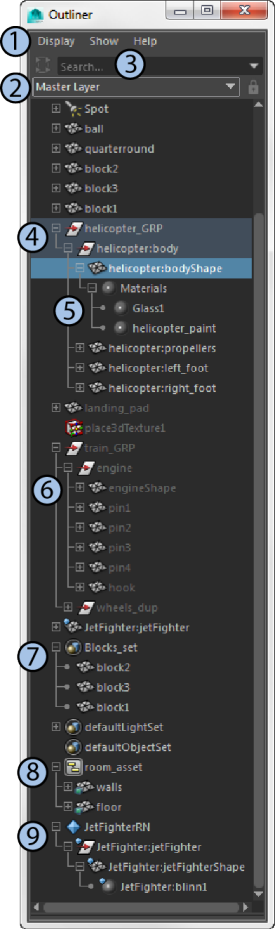

アウトライナ(Outliner)ウィンドウの内容
この表を使用して、注釈付きグラフィックの各番号付き領域について理解します。
アウトライナ(Outliner)の要素 実行できること
1 ディスプレイ(Display)メニューと表示(Show)メニュー
アウトライナ(Outliner)に何を表示するかをフィルタします。「アウトライナ(Outliner)メニュー」を参照してください。
2 レンダリング設定フィルタ(Render Setup filter)
どのレンダー レイヤに属しているかによって、シーン内のオブジェクトをフィルタします。「アウトライナ(Outliner)でレンダリング設定のメンバーだけをフィルタ、表示する」を参照してください。このフィルタを表示するには、ディスプレイ > レンダリング設定フィルタ(Display > Render Setup Filter)を選択します。
また、オブジェクトのノードを右クリックしてレンダリングの設定(Render Setup)メニューを開き、オブジェクトの属するコレクションを特定するコマンドを選択することもできます。
3 検索フィールド
シーン内のノードを検索します。「ノードを検索する」を参照してください。
4 グループと階層
ノードの階層を作成および変更します。中マウス ボタンで子ノードを親ノードの下にドラッグすることにより、階層を作成できます。ノードの順序を変更するには、グループまたは階層内で、中マウス ボタンでそれをドラッグします。
5 マテリアル
マテリアルとシェーダの表示および操作を行います。「アウトライナ(Outliner)のコンテキスト メニュー」の「マテリアル ノード コマンド」を参照してください。
6 非表示オブジェクト
ビュー パネルで非表示になっているオブジェクトを選択します。表示/非表示を切り替えるには、[H]キーを押します。
7 セット
セット メンバーシップを編集します。「セットを作成、編集する」を参照してください。
8 アセット
アセットを操作します。アセット(Asset)メニューを開くには、アセット ノードを右クリックします。
9 リファレンス ファイル
ファイル リファレンスを操作します。リファレンス(Reference)メニューを開くには、アウトライナ(Outliner)のリファレンス ノードまたは空の領域を右クリックします。「アウトライナ(Outliner)のコンテキスト メニュー」を参照してください。
また、リファレンス ファイルとして書き出すノードを右クリックして、そのオプションを設定できます。「選択項目をリファレンス オプションとして書き出す」を参照してください。
シーン アセンブリ
シーン アセンブリを操作します。シーン アセンブリ(Scene Assembly)メニューを開くには、アセンブリ ノードを右クリックします。「アウトライナ(Outliner)のコンテキスト メニュー」を参照してください。
