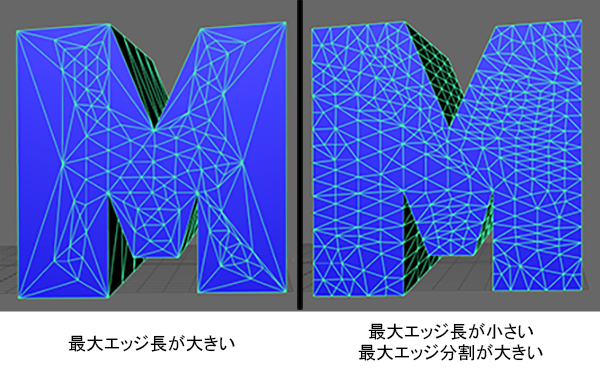

変形可能なタイプ(Deformable Type)領域のアトリビュートに基づいたエッジ分割およびコラプスによってメッシュを三角化します。

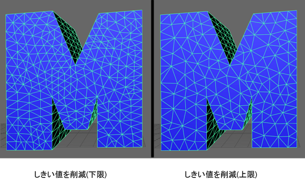

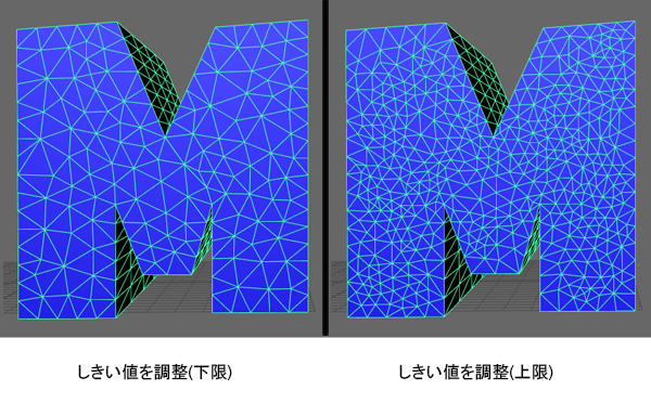

これを実行するには、まずそのエッジに沿ったタイプ メッシュを細分割(最大エッジ分割(Max Edge Divisions)および最大エッジ長(Max Edge Length)アトリビュートの組み合わせでコントロール)した後、それに対して polyRemesh 操作を実行します。その後、しきい値を削減(Reduce Threshold)としきい値を調整(Refine Threshold)により、細分割されたキャップのレイアウトが決定されます。
頂点によってエッジを分割できる最大回数を指定します。既定値は 20 です。
ここでワールド単位で指定した長さより長い、タイプ メッシュのプロファイルに沿ったエッジをすべて分割します。既定値は 5 です。
ここでワールド単位で指定した長さより長い、タイプ メッシュの前面と背面上のエッジをすべて分割します。キャップ細分割の密度をコントロールするために主に使用されます。既定値は 1 です。
ここで指定したしきい値を調整(Refine Threshold)値のパーセンテージよりも短いエッジをすべてコラプスします。キャップ細分割をクリーンアップするために主に使用されます。既定値は 20 です。
