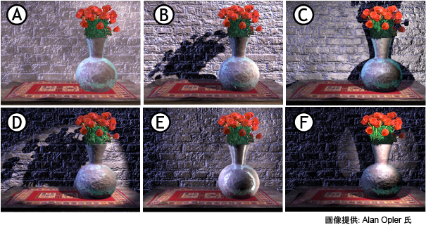

ライト(Lights)
ライト タイプ: A.アンビエント、B.ディレクショナル、C.ポイント、D.スポット、E.エリア、F.ボリューム
このメニューのオプションを使用すると、さまざまなライトを作成できます。作成(Create) > ライト(Lights) > <ライト タイプ> を選択して、各ライト タイプに固有の設定を表示します。

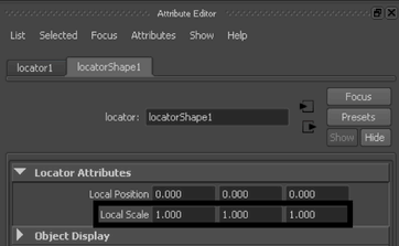

ロケータ(Locator)
シーンにロケータ オブジェクトを作成します。ロケータは、空間内のポイントをマークする x-y-z 軸のような小さいアイコンです。これはキャラクタ用のユーザ インタフェースとして便利です。たとえば、ロケータにジョイントをペアレント化すると、ロケータを動かすことでジョイントが押されたり引かれたりするようになります。
ロケータ シェイプ ノード上のアトリビュートを使用して、ロケータのローカル スケールを変更できます。つまり、ロケータの親であるオブジェクトや、ロケータにコンストレイントされているオブジェクトに影響を与えずに、サイズを変更することができます。
