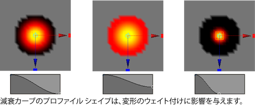

減衰カーブ(Falloff Curve)
減衰半径(Falloff Radius)で定義された領域内の変形のウェイト付けを制御します。減衰カーブ(Falloff Curve)の既定のシェイプでは、選択範囲の中心により大きなインフルエンスが指定され、変形領域の外側領域のインフルエンスは少なくなります。減衰カーブ(Falloff Curve)のシェイプは、必要な結果に応じて手動で調整することができます。

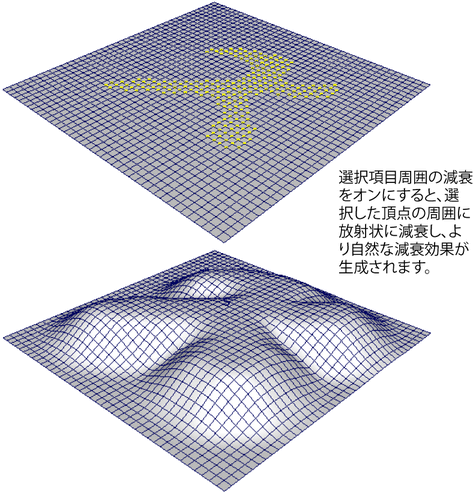

選択項目周囲の減衰(Falloff Around Selection)
次のオプションから選択します。
オン
選択した各頂点の周囲に放射状に減衰します。このため、より自然な減衰効果が生成されます。特に、選択した頂点が任意のシェイプを形成した場合に有効なオプションです。
オフ
選択した頂点の中心の周囲に球状に減衰します。

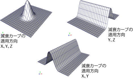

減衰カーブの適用方向(Falloff Based On)
変形減衰カーブが適用される X、Y、Z 軸に沿った方向。1 つ以上の方向に沿って減衰をオフにすると、さまざまなエフェクトを作成できます(ランプ、エッジなど)。

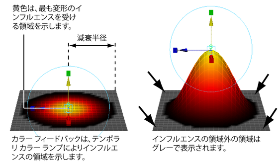

カラー フィードバック(Color Feedback)
カラー フィードバック(Color Feedback)をオンにすると、サーフェス メッシュは、ソフト修正デフォーマのインフルエンスを受けた領域のカラー ランプで一時的にシェードされます。ソフト修正マニピュレータがアクティブなときは、このカラー ランプにより、割り当てられたシェーディング マテリアルが一時的に置き換えられます。
カラー フィードバック(Color Feedback)を使用すると、インフルエンスの領域が視覚的に示されるほか、作用領域内のインフルエンスと減衰の量もわかります。減衰カーブ(Falloff Curve)に基づいて、最も大きなインフルエンスを受ける領域は黄色で表示されます。カラー ランプは、デフォーマのインフルエンスが減少するにつれ、濃いオレンジと赤がブレンドされます。インフルエンスの領域内に含まれる領域で、変形されていない領域は黒で表示されます。減衰半径(Falloff Radius)外の領域はグレーで表示されます。
カラー フィードバック(Color Feedback)は、ワイヤフレームまたはシェーディング モードのいずれかでポリゴン サーフェス(Poly Surfaces)上に表示されます。カラー フィードバック(Color Feedback)は、NURBS サーフェス(NURBS Surfaces)上ではシェーディング モードでのみ表示され、サブディビジョン サーフェスはサポートされていません。
カラー フィードバック(Color Feedback)の表示は、ソフト修正ツール(Soft Modification Tool)の設定を使用してオンまたはオフにすることができます。
