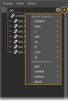

アウトライナ(Outliner)では、検索フィールドと検索リストを使用してノードを検索できます。グラフ内に表示されるノードをフィルタできるように、ノード エディタ(Node Editor)内に同じ検索フィールドが表示されます。
[Shift]キーを押しながら、ノード名の横にある
をクリックすると、各階層が簡単に展開され、すべてのノードが表示されます。
検索文字列を保存するには
検索文字列は最大 10 個まで保存できます。10 個以上保存しようとすると、新しい文字列を追加するために、保存された検索条件(Saved Searches)リストから項目を削除する必要があることを通知するメッセージが表示されます。
プリファレンス()を保存すると、最近使用した検索条件(Recent Searches)リストと保存された検索条件(Saved Searches)リストが userPrefs.mel ファイルに保存されます。
