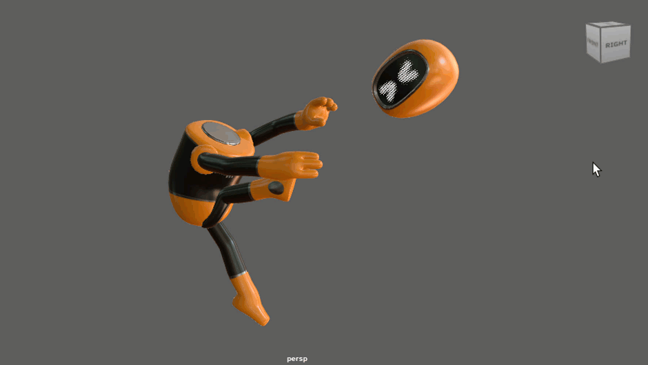

ViewCube は、個々のフェースにラベルが付いた立方体としてシーン ビューの右上隅に表示され、3D シーンに連動するカメラ ビューを示します。
注: ViewCube は、Maya 2018 ~ 2022 のバージョンには組み込まれていません。回避策については、「ViewCube を使用しないビューポートのナビゲート」を参照してください。
Maya の既定のカメラ ビューはパース ビュー(Perspective)です。これは、透視図法による投影を使用する標準的な斜め視点のビューです。カメラ ビューの調整に従って、ViewCube が 3D シーンに連動してカメラの現在の方向を反映するように更新されます。
立方体上の特定のフェースをクリックすると、カメラのビューがそのフェースに一致するように自動的に調整されます。ビュー間の移行中にカメラの表示がリアルタイムでアニメートされるので、カメラの方向が 3D シーンに連動してどのように変化するか確認することができます。ViewCube のエッジまたはコーナーをクリックすると、カメラ ビューはフェース ビューの間にある位置に調整されます。ホーム ビュー(Home)アイコンをクリックすると、カメラの位置が既定のパース ビューにリセットされます。
各種の立方体要素(6 つのフェース ビュー、8 つのコーナー ビュー、12 のエッジ ビュー)をクリックすると、全部で 26 の標準ビューを使用できます。

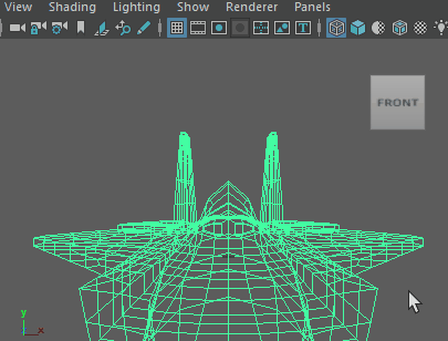

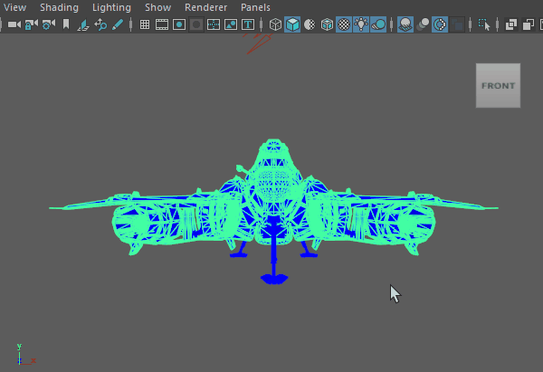

シーンを正投影ビューで表示しているときに、ViewCube を囲む 4 つの小さい矢印を使用して、カメラを隣接する正投影ビューに回転します。
たとえば、シーンを前面ビューで表示しているときに、ViewCube の右にある矢印をクリックすると正投影ビューに変更され、シーンは右から表示されます。
ViewCube を使用して隣接する正投影ビューを表示するには
  1. ViewCube の横のドロップダウン メニューから正投影ビュー(Orthographic View)を選択します。ViewCube の周囲に、さまざまな正投影ビューを表す矢印が表示されます。
  2. いずれかの矢印をクリックします。2 つの曲線状の矢印が ViewCube の上に表示され、シーン ビューを時計回りまたは反時計回りに回転させることができます。
